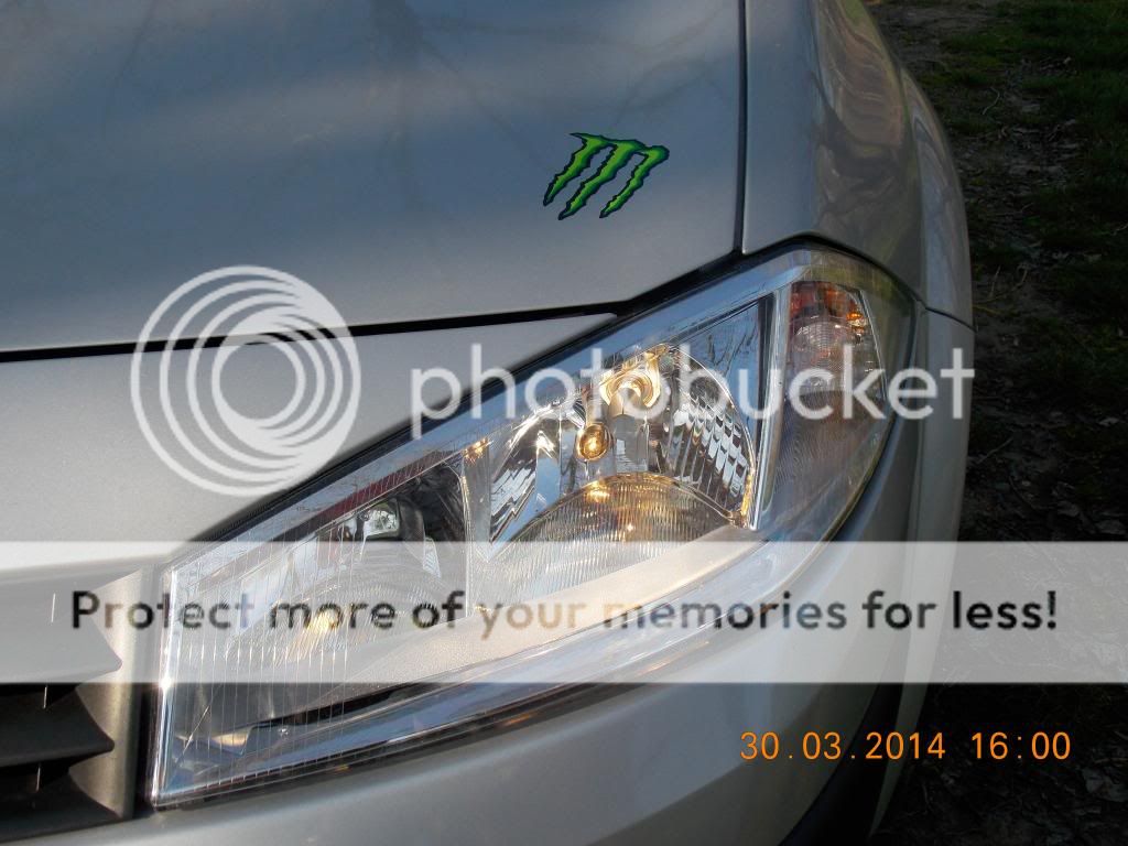

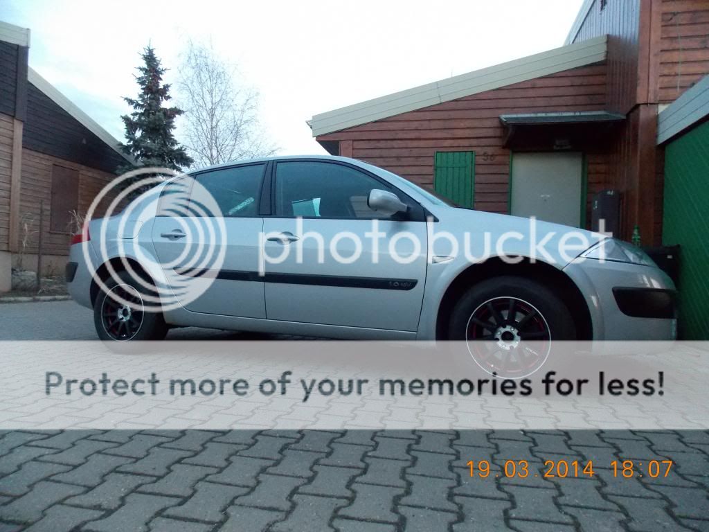

takže nové elektróny sú obuté a nahodené :D . Tí, čo boli na zraze v BA mali tú česť vidieť ich naživo a pre ostatných len takto

pekne fotky, no pyta si to nizsie.. tak 15cm :D

Joy, to je síce pekné, ale na slovenské cesty? To je podľa mňa príliš veľký risk, ale pýtalo by to...

Suhlas, na nase cesty je potrebne z toho spravit pomaly SUV ;) Inak fajn auto, fajn foto ;)

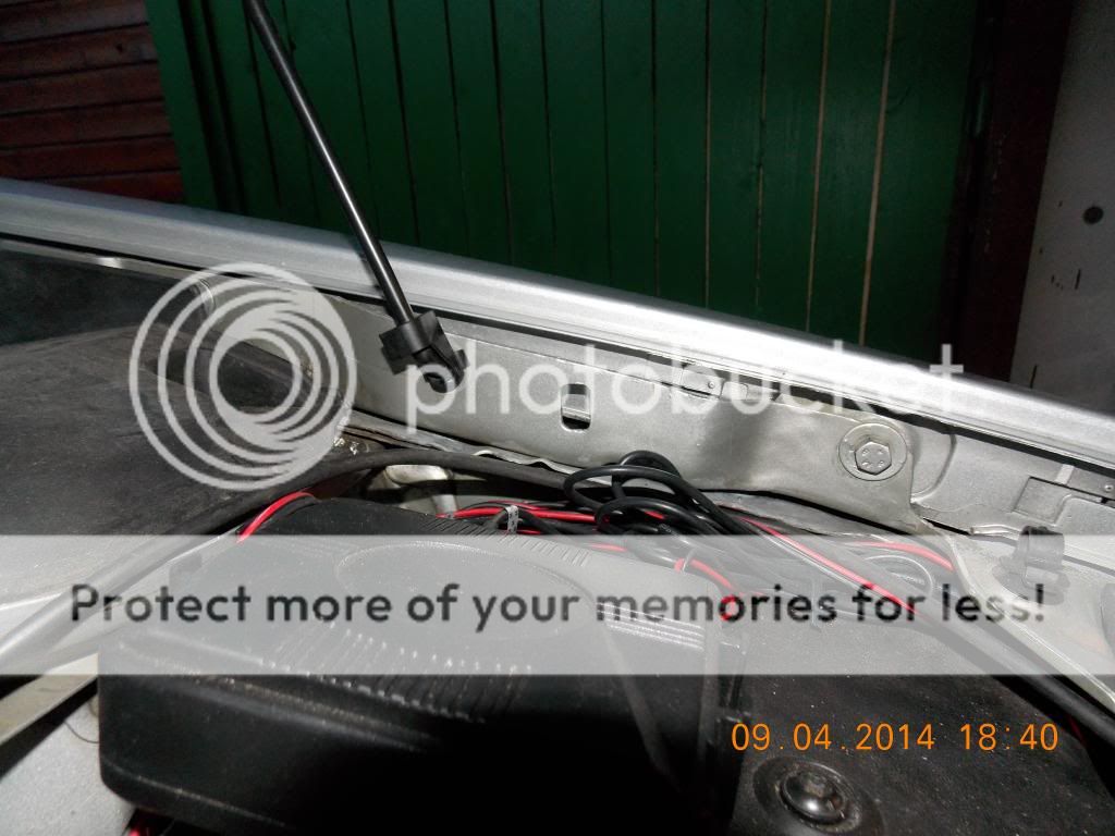

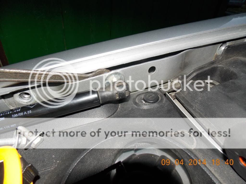

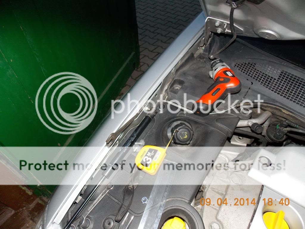

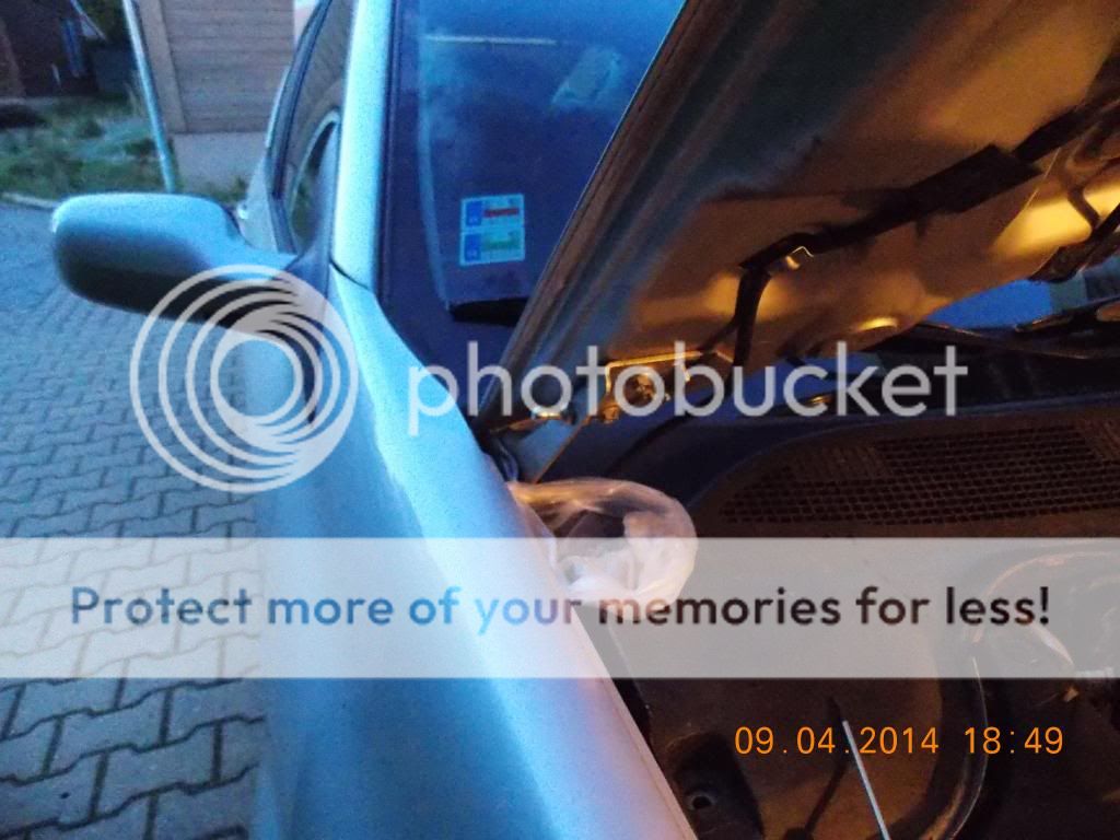

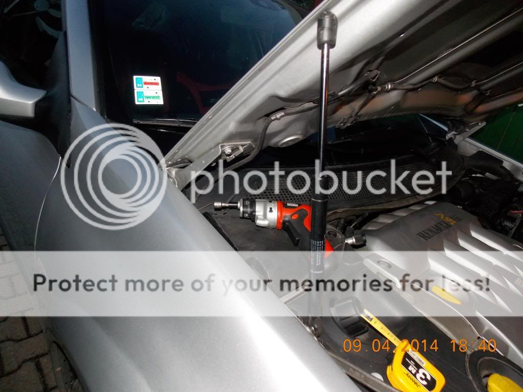

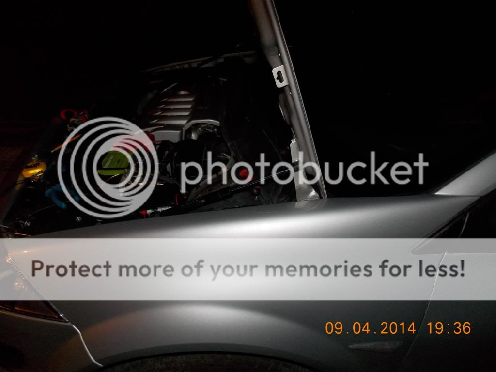

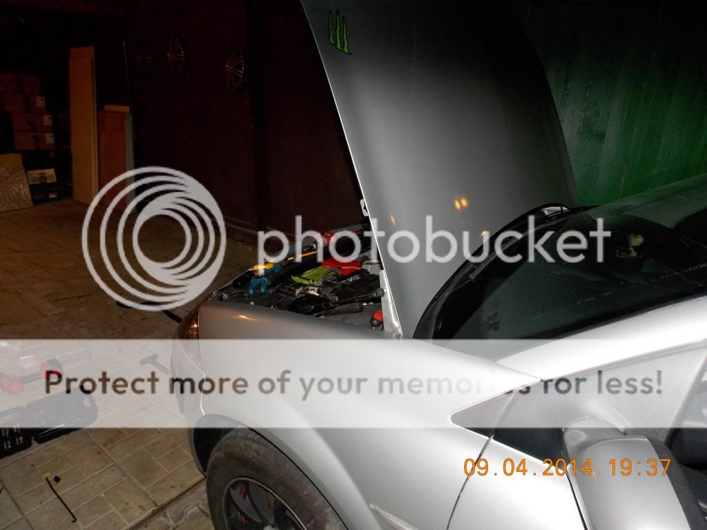

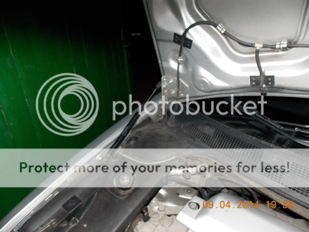

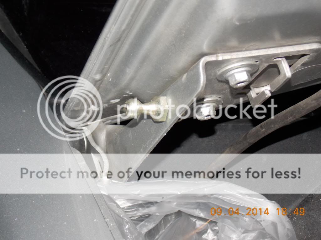

SKONČILA SA DOBA ŽELEZNÁ (tyčka na zaistenie kapoty) a začína doba PLYNOVÁ :twisted:
jednoduchá montáž...navŕtať dve diery a upevniť 4 ks úchytov a vu - ala :P
a po necelej hodinke je výplod mojej fantázie už konečne realitou, ešte nejaké úpravy plastov a je hotovo

toto sa mi paci.. :)
Príspevky: 5450
Re: René NR&C
Príspevokod užívateľa peter-1.6 » Št Apr 10, 2014 7:26 pm
tak toto si vychytal , bral by som aj ja takýto upgrade :ay:
Re: René NR&C
Príspevokod užívateľa jozefr » Št Apr 10, 2014 7:37 pm
vyborne, videl som to uz na francuzskom fore :wink: odkial si mal tie piesty alebo ako sa to vlastne vola :D
NR&C
Príspevky: 143
Dátum registrácie: Št Sep 19, 2013 9:40 pm
Typ vozidla: R. Megane Coach, 1996, 1,6., 66kW/90hp
R. Megane II sedan, 2005, 1,6., 16V
Bydlisko: Tlmače
Re: René NR&C
Príspevokod užívateľa NR&C » Št Apr 10, 2014 9:21 pm
jozefr neuveríš, ale použil som plynové vzpery z kufra auta :D , ale to su 200N a ja potrebujem len 100N. A to fakt je na francúzskom fóre?? :shock:

Re: René NR&C
Príspevokod užívateľa culi70 » Pi Apr 11, 2014 4:07 am
dobrééé
Re: René NR&C
Príspevokod užívateľa jozefr » Pi Apr 11, 2014 7:03 am
kupis
Príspevky: 482
Dátum registrácie: Pi Jún 04, 2010 3:24 pm
Bydlisko: czech republik Břeclav
Re: René NR&C
Príspevokod užívateľa kupis » So Apr 12, 2014 6:13 pm
to jsou ty z kufru???
MEGANE 2004 1,6 16V R26-REPLICA
Príspevky: 13382
Re: René NR&C
Príspevokod užívateľa PlusMinus » So Apr 12, 2014 6:58 pm
jj tie, vyssie pise..

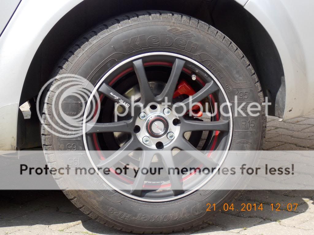

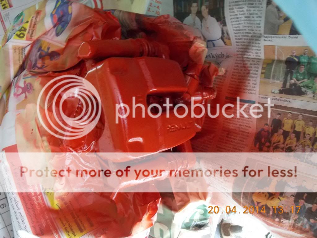

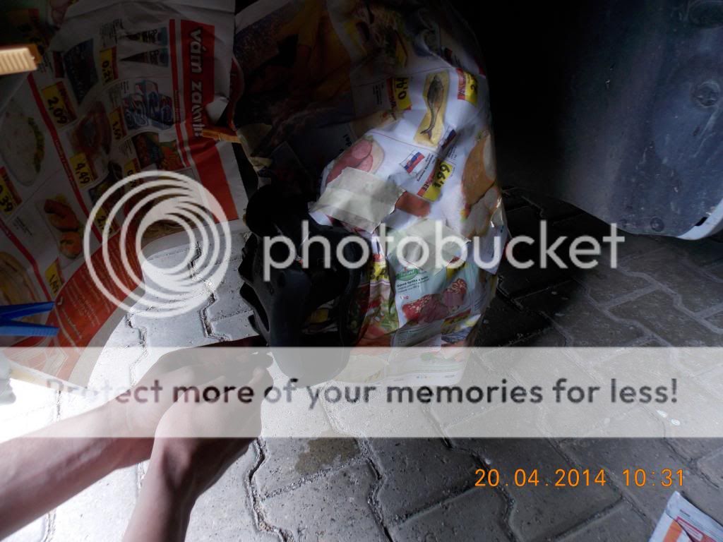

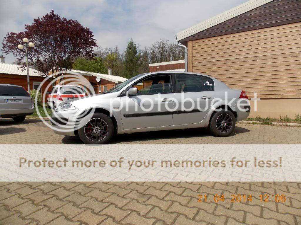

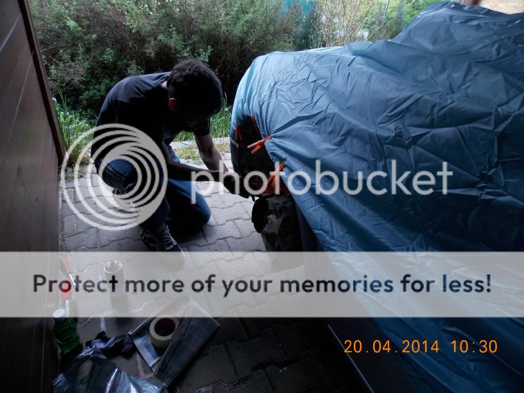

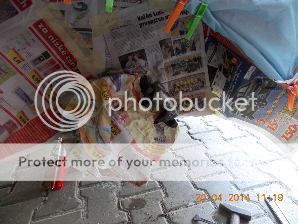

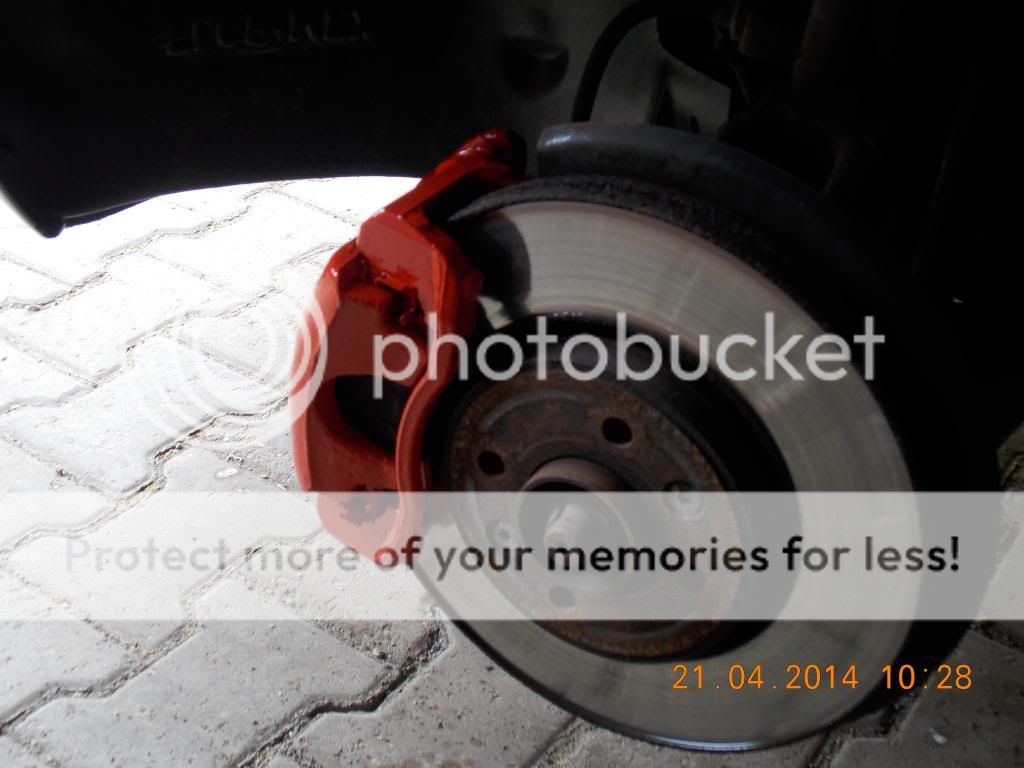

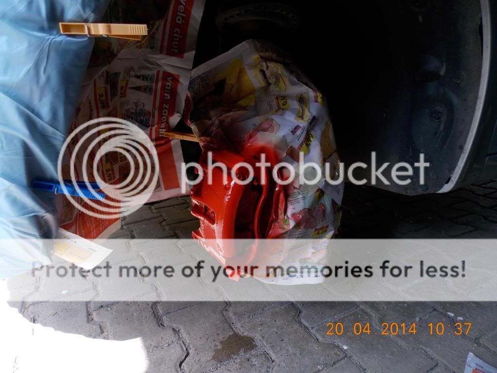

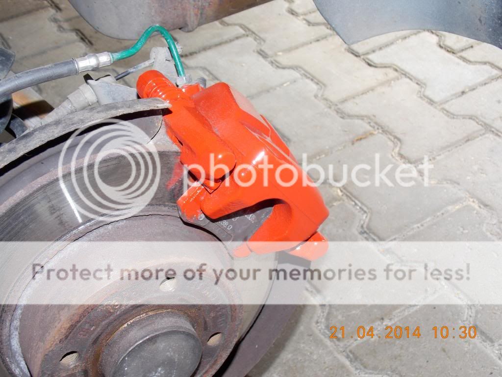

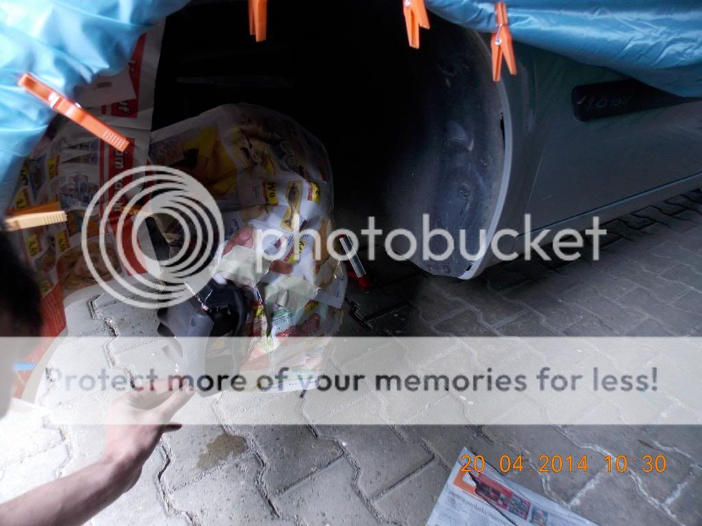

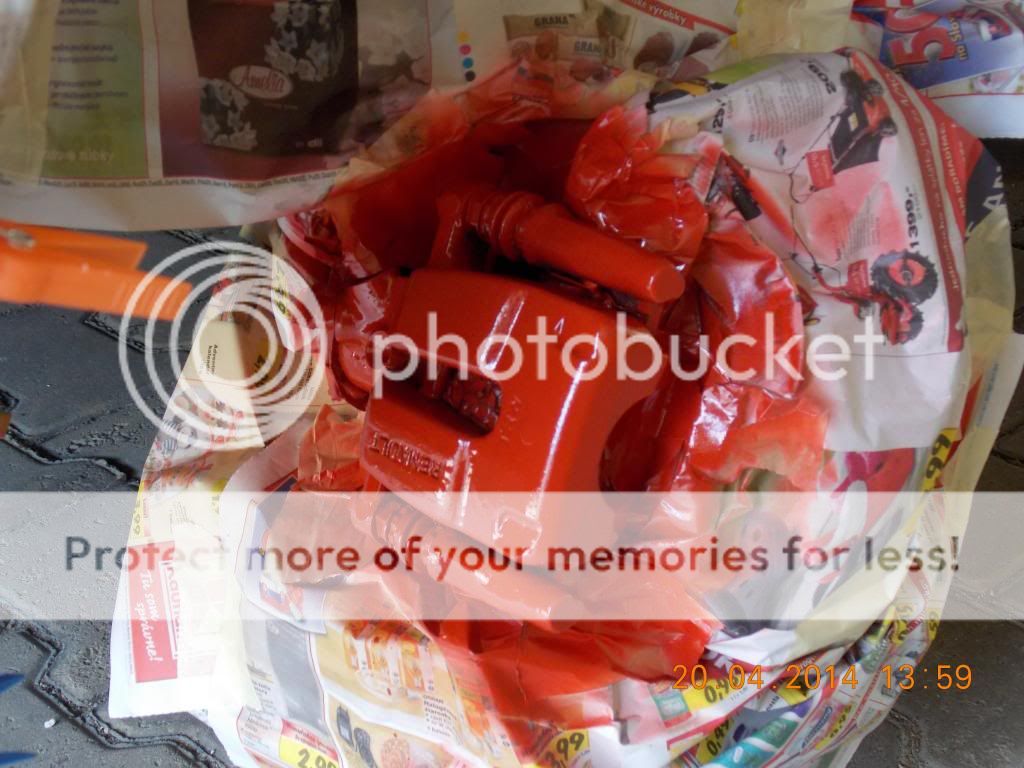

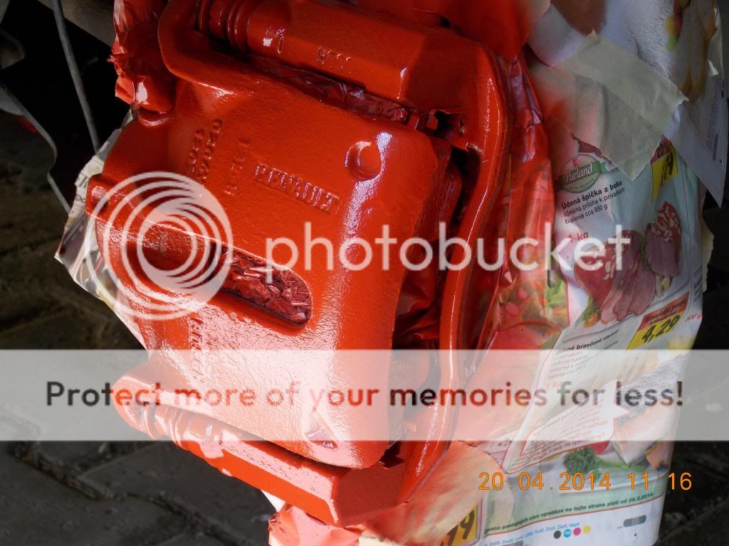

Voľno počas veľkonočných sviatkov sa zmenilo na pracovné s potešujúcim výsledkom.
Nakoľko som nevedel, či náhodou po zložení strmeňa nezačne vytekať brzdová, tak som musel radikálne zmeniť postup prác a strmene striekať bez demontáže, pričom si to vyžadovalo precíznu ochranu všetkých nestriekaných častí. KAUFLAND-oví leták zasa raz exceloval :D
Už po prvej vrstve nástreku sa mi to začalo páčiť :D
Síce sa mi podarilo zastriekať aj tie gumičky, ale pružnosť im ostala :D Hádam ich to nezničí a farba by sa po čase mala olúpať...

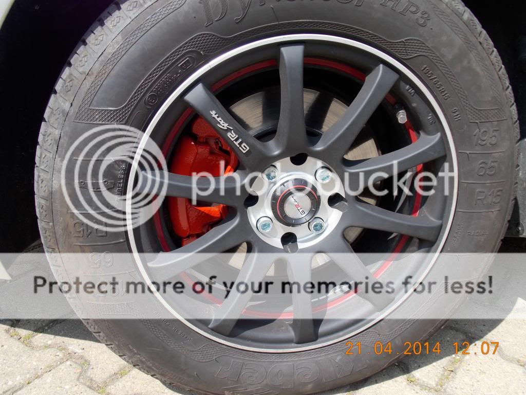

Po úplnom zaschnutí farby, obtrhania novín a očistenia brzdových kotúčov od farby sa dostavil výsledok
kotúče nie sú v bohvie akom stave, ale ich výmena je už na pláne 8)
A vu-ala ....KOMPLETKA :bq:

cervene strme su stale in :D

Príspevokod užívateľa NR&C » Št Máj 01, 2014 10:59 am
Veď práve zato červené a ešte nám aj ladia s elektrónmi a interiérom :D

Re: René NR&C
Príspevokod užívateľa culi70 » Št Máj 01, 2014 4:32 pm
ty si tiež dobry puntičkáááár :D :D :D :D :D
priprava na farbenie ti asi zabralo 20x viac času ako samotné striekanie že?
ja som to zvladol zo štetcom......
ale musim ti oznamiť skutočnosť, že si velmi nastriekal tam kde sa dostičky dotykaju barana a je tam ten pružny pliešok---nebude sa ti dobre vraciať brzda speť---vzadu.naozaj
Re: René NR&C
Príspevokod užívateľa bopol » Št Máj 01, 2014 8:56 pm
Culi ma pravdu ja ich idem dat v pondelok rozobrat a precistit a premazat zadne,predne som menil a neveril som ako ta farba to vie zapiect.

Re: René NR&C
Príspevokod užívateľa NR&C » Pi Máj 02, 2014 12:32 am
Tak toto som nevedel. Dufam, ze s tym nebudem mat nejake extra velke problemy...diky za info 8)

Príspevokod užívateľa kupis » Pi Máj 02, 2014 12:30 pm
dej sem prosímtě na forum přesný nákres s rozměr. na tu vzpěru :D

Re: René NR&C
Príspevokod užívateľa culi70 » Pi Máj 02, 2014 2:44 pm
teraz budeš potrebovať 13ku a 15ku kluč.drateny kartač-smirgel papir a čas!.nadvihni auto,daj dole koleso zadny,odmontuj brzdy-hadičky nemusiš odpajať.na plavajucej časti brzdoveho barana ako dosadaju brdzdové dostičky tak su dve pružné pliešky.tie poriadne očisti od farby,a aj kraje dostičiek,kde sa dotyka pliešku(styčné plochy).možeš vyčistiť potom hned aj vtych gumenych puzdrach(na čom plava strmen) tie šroby-jednoducho ťahom oddeliš tie šroby s gumami od strmena vyčistiš dáš novu vazelinu... a zložiš-.ked bude treba stlačit valec-piest naspeť do barana tak sa to robi otačanim v smere hodinovych ručičiek a zaroven stlačanim donutra!bud s blitz kami alebo si možeš nato vyrobiť pripravok-ja som spravil z jekloviny vybrusenim na tvar valca a na druhy koniec privaril som z gola sady vreteno
