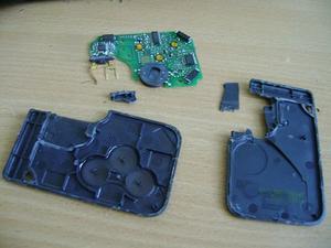

Príspevokod užívateľa peter-1.6 » St Jún 19, 2013 5:53 pm
no do piici ak si niekto myslí že rozobrať kartu je jednoduché - mýli sa trocha.. uhm.. teda uplne som ju rozjebal :roll: :roll: :lol: :lol: hádam pcb bude ok, tak ked má niekto link na obal budem rád :D

Asi si to posral pri kontaktoch baterky, sú zatavené v oboch stranách...

to je jedno ako vopchaš kartu,ja som tiež opravoval a uplne lahko za par minut som rozrezal kartu s grilovacim nožom -takym menšim.nemal vysielač či čo toje napajanie ,ta največšia gulata vec vtej karte-studeny kontakt.za 1minutu my s cinoval opravar televizorov v matuškove,zlepil som ju potom dokopi s lepidlom ktorym lepia okna do karoserie,odvtedy synovi funguje na 101 percent
