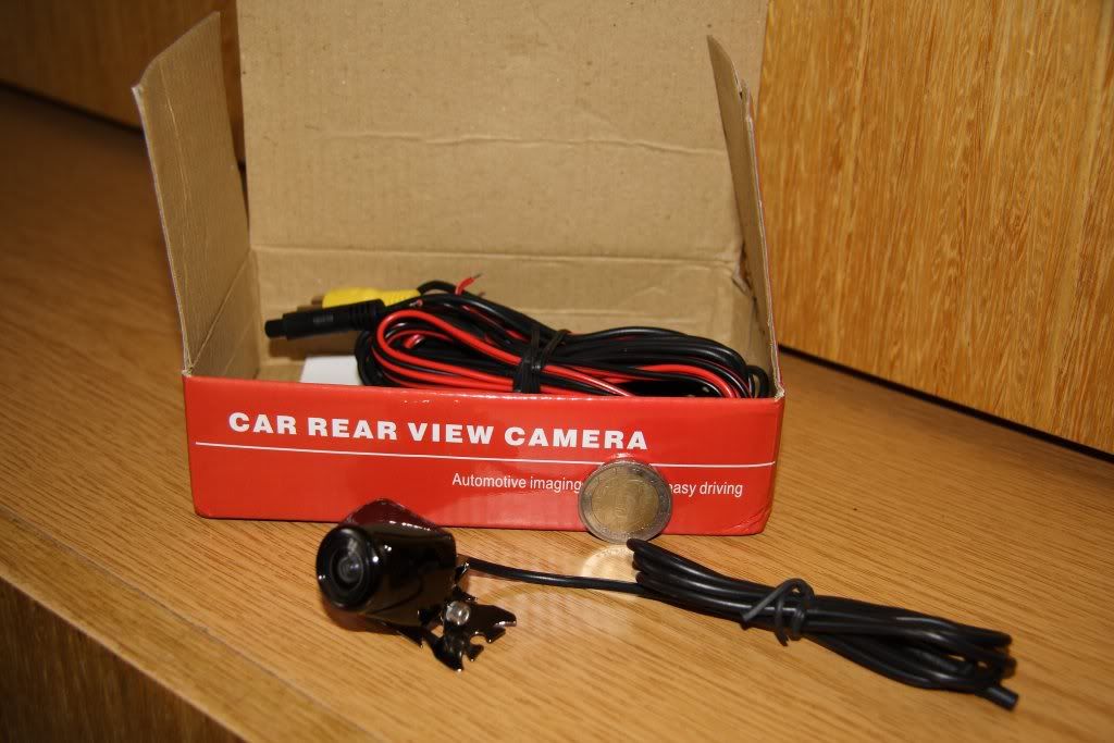

Príspevokod užívateľa jozefr » Ut Júl 26, 2011 7:52 am
tak cuvacia kamera je z Hong Kongu doma:
kupil som ju z eBayu za 22.27eur
http://www.ebay.co.uk/itm/220790526708

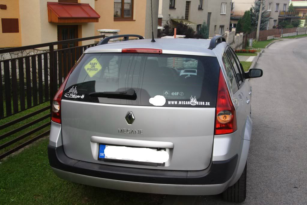

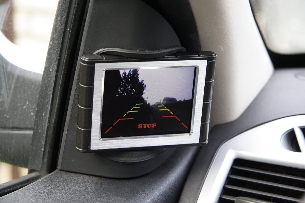

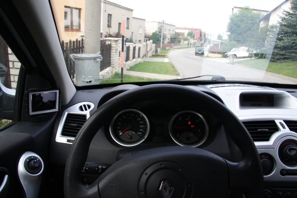

Príspevokod užívateľa jozefr » So Aug 27, 2011 6:58 am
Tak je to hotove viac menej, niesom spokojny ale s displayom chcel som ho povodne zabudovat na to miesto kde je ale bez puzdra obrazovky. Skusal som z laminatu si spravit formu do toho original plastu v dverach kde by som vlozil uz len obrazovku aj s plosakom ale nejak mi to neslo.
Ani vytvorit formu a uz ked som nejaku mal tak to z nej neslo odlepit. Skusal som to davat na sadru a aj na drevo. S tym ze to pred natretim postriekal silikonovym olejom. Nepomohlo.
tu su nejake obrazky ako to vyzera teraz ale ako vravim ulozenie displaja prerobim urcite. Ak vas napada nieco sem s tym, som zvedavy.

Príspevokod užívateľa Sviro » So Aug 27, 2011 3:56 pm
pekne, ale ja by som nato asi kaslal, pokym by som nemal nejaky head unit s LCD, lebo takto ten display na A stlpiku, co ja vim, moc sa mi to teda nelubi
a dalsia vec je realne vyuzitie, osobne ju dokazem pouzit len pri tesnom parkovani pozdlzne, kedze s tymto vidim len za auto, je to taky doplnok k spatakom, ja ju stale prehliadam a to som v tatkovom aute cuval uz nespocetne vela raz

Príspevokod užívateľa jozefr » So Aug 27, 2011 5:31 pm
@Sviro: presne preto aby tam tak nerezala do oci som ju chcel zapustit viac dnu. Ale inac mi tam celkom vyhovuje. Podla mna je to takto lepsie ako zvycajne prilepena na pal.doske a na stracej nozke.
