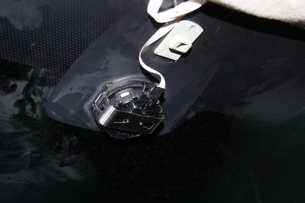

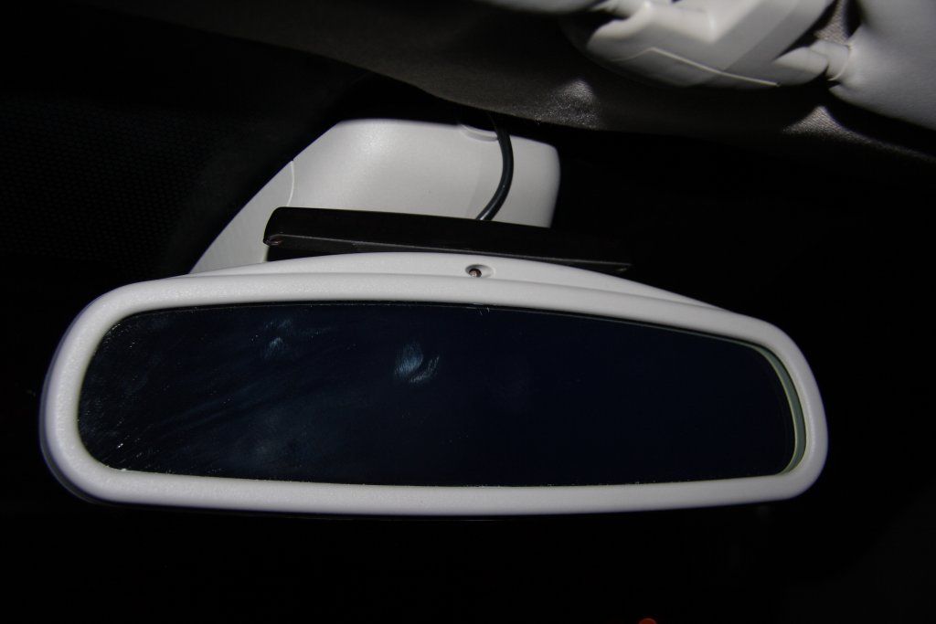

tak po viac ako roku je to hotove :wink: vymena bola jednoducha odobrat plastove puzdra a potom som jemne so srubovakovou ruckou vytlacil to stare spatne zrkadlo dole a zalozil nove. Avsak sa dost triaslo. Tak som vysruboval z vnutra povodneho spataka tu ciernu cast ktora ho drzi v polohe a nasruboval do noveho co pomohlo. Zapojil som konektor a vsetko funguje.
nejake obrazky:
zrkadlo sa stahuje rovnobezne so sklom, smerom k palubnej doske.
montaz noveho je len opacny postup:

Chcem sa spýtať, že kde si mal ten konektor. Lebo ja som zhodil ten plastový kryt a jediný kábel čo tam je, je do daždového senzoru. Presne ako u teba na fotke, či je niekde schovaný pod čalunením?

Nebol skryty pod calunenim ale hned vedla toho pre senzor. Ale inac kludne staci potiahnut 12V hoci aj od osvetlenia kabiny... sice sa to nebude vypinat pri spiatocke ale nieje to take strasne
