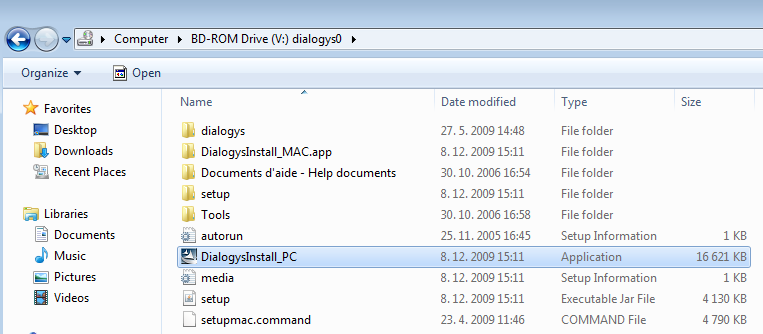

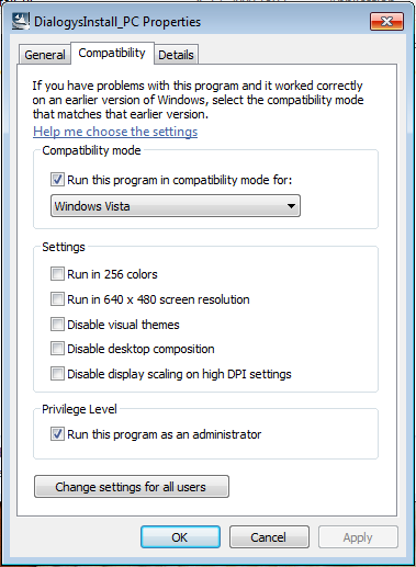

este chcem pridat info pre tych co maju Windows 7 a nevedia si poradit s instalaciou vzhladom nato ze som to akurat vcera tiez instaloval tu je sposob ako instalacky spustat:
treba si otvorit instalacne CD0 ako prve nasledne DVD 1-3 oznacit instalacny subor a pravym tlacitkom mysi otvorit moznost "properties" predpokladam ze po Slovensky by to malo byt "vlastnosti"
nasledne sa prepnut do zalozky Compatibility a odfajknut aby sa spustala instlacka ako vo Windows Vista a uplne dole nech sa spusta ako administrator
Takto treba rucne upravit spustanie vsetkych diskov to znamena ako CD0 tak aj DVD1, DVD2 a DVD3. Nasledne by uz instalacka nemala padat.
