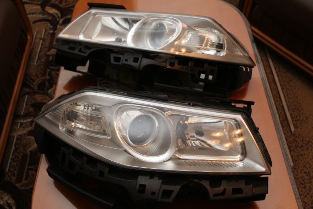

ph2 svetla su aj original xenony a aj obycajne halogenky. Zvonku vyzeraju rovnako.
Ja pred STK vyberiem HID ziarovky von dam obycajne a po STK kupim druhe hid ziarovky s kovovou paticou a dam tie. Ak by si siel do HID odporucam zhanaj rovno take s kovovou paticou. Tieto konkretne chcem kupit: http://www.ebay.co.uk/itm/221588163589
Vsimni si tu na tomto obrazku hrubku patic a material tzv ( plastic base vs metal base ):
Tie plastic base potom v ph2 svetlach koli hrubke nedrzia a vypadavaju!
Vsetko je to vlastne podla zakona nelegalne. Legalne sa to v podstate ale dorobit neda ako pisali chalani vyssie a aj keby si mal ostrekovace a automaticku korekciu svetelnej vysky a original xenony.
Preto som sa aj ja rozhodol pre HID. Je to najlacnejsi xenon a prejst spat k leganym svetlam znamena len vymenit ziarovky. Keby mi na tie svetla prisli asi mi zoberu technicak. Ale zatial co ma zastavili tak svetla vobec neriesili. A pochybujem ze niekedy budu vravim nesvietim divoko do modra a mam to nastavene.
Co sa tyka RS ph2 naraznika, uz to hore pisali treba ti aj ph2 svetla. Je tam iny vyrez v naraznikoch. A ako som pisal ja zhanaj take rovno s drziakmi naraznika to je ten cierny plast pod svetlom a nieje zhodny s tym ktory je na ph1 svetlach takze nepocitaj s tym ze by si to premontoval!:

V pohode rad pomozem, co sa tyka naraznika tak v podstate pasuje vsetko az na packu ktorou sa otvara motorovy priestor. Tu by asi tiez trebalo vymenit lebo nedosiahne na to nove miesto a musi byt inac vytocena. To ale este nemam vyriesene ani ja a otvaram to zvrchu. Dufam ze to pojde vobec vymenit. A este jedna vec ja som nemal pri RS narazniku spodny kryt motora a dufal som ze mi bude pasovat ten z povodneho ph1 naraznika. Ale to vooooobec nesedi, musel som si vyrobit vlastny spodok. Alebo treba kupit original z Renaultu za cca 120eur.
Ohladom naraznika este som nechal zalepit diery na ostrekovace ked som ho daval presriekat na moju farbu.
A este jedna vec co som chcel k svetlam. Konektor ktory som mal ja na ph1 svetlach bez problemov pasoval aj na ph2 svetla. Tak isto aj motorceky na ovladanie vysky svetiel som prelozil zo starych svetiel na ph2 lebo tie ich nemali.

To je super tak to mas jednoduchsie ale pokial das HID do obycajnych svetliel tak to nikdy nenastavis...to bude stale svietit kade take. A ani ty o nic lepsie vidiet nebudes. Jedine ze by si zohnal original xenony to by davalo zmysel vymenit.
