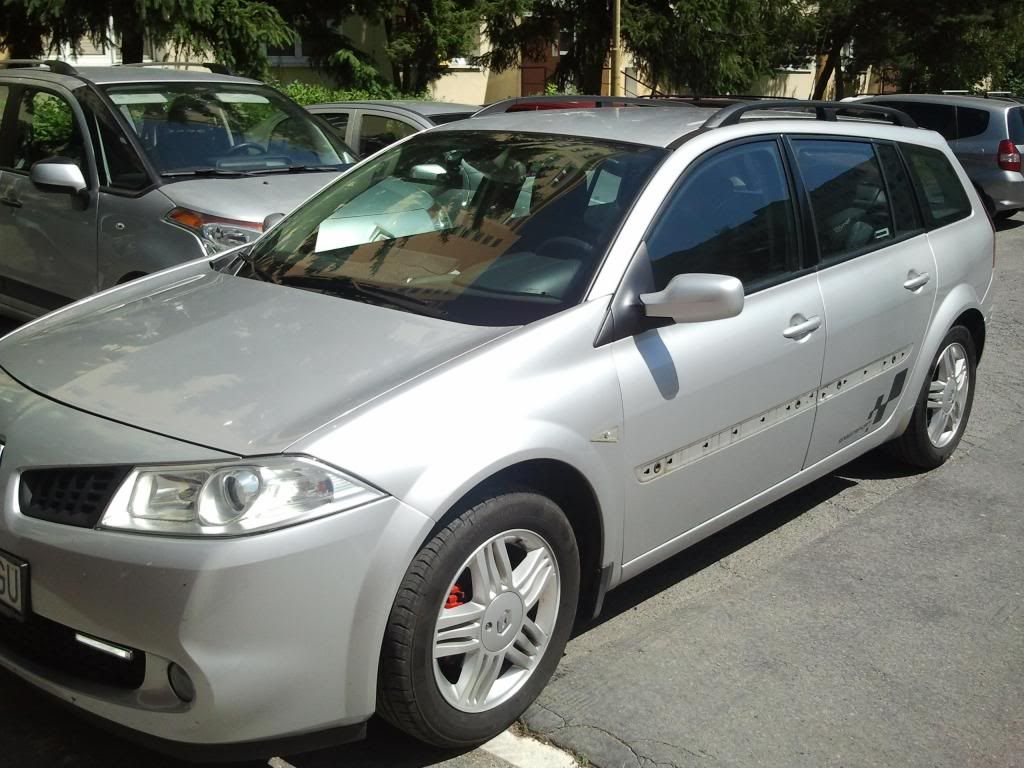

Príspevokod užívateľa jozefr » Ut Jún 10, 2014 6:47 am
Tak som vcera zhodil listy a dal ich striekat ale pravdu povediac som necakal ze to bude tak drahe ak by som to vedel nechal by som to asi tak( bude to stat viac ako som striekal cely naraznik).
Zatial auto vyzera takto:

Na aku farbu? Farba auta ci ina?
Re: Megane II Grandtour 1.5 dci - jozefr
Príspevokod užívateľa jozefr » Ut Jún 10, 2014 7:11 am
farbu auta, takze to bude v podstate vyzerat ako teraz ale bez tych dier a spiny :D
A aj senzory mi streknu, co hodnotim velmi pozitivne inac by to vyzeralo grckovo :D

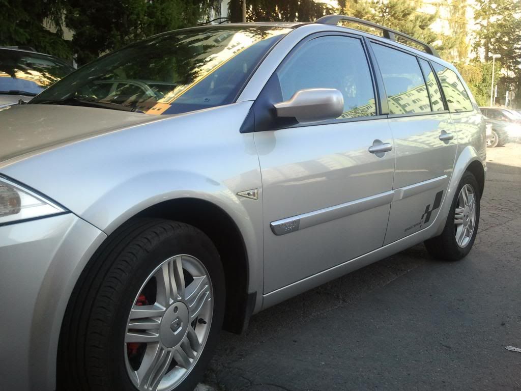

Príspevokod užívateľa jozefr » St Jún 11, 2014 5:05 pm

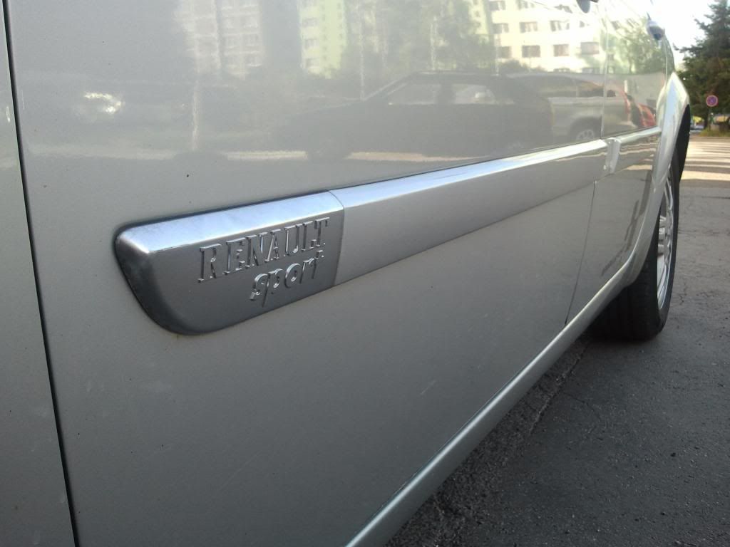

tak listy su nastriekane a zohnal som aj Renault Sport znacky do nich:

Like

takto to mali predavat :D

Pekne si to spravil ;)

Moc pěkný!!odkud máš ty znaky renault sport? :D

z inzeratu co Peto linkoval na Bazari a kolega z roboty je z Brezna takze mi to doniesol
http://renault-megane.autobazar.eu/19-dci-privilege-luxe-id5171196.html
Da sa to kupit aj z Renaultu nove ale je to nenormalne drahe 90eur oba kusy.
